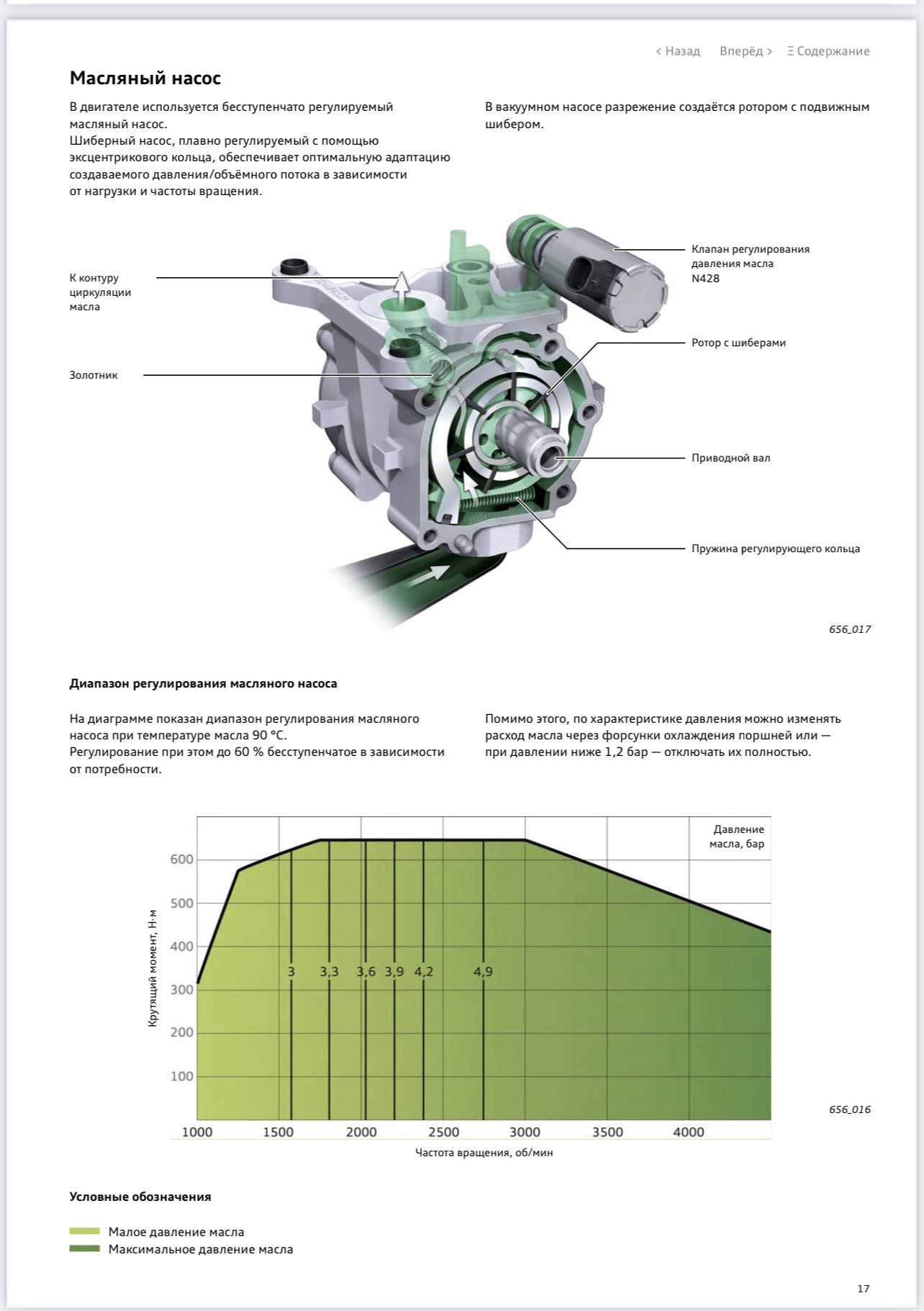

    Ну конечно, всё это так, и масло отличное, и насос чётко держит, всё верно...Но всё же в -35 масло не будет таким же текучим как при рабочих 100, клапану на насосе в холодный пуск необходимо будет урезать обьём прокачиваемого масла из за пусть небольшой, но всё же разницы в вязкости...

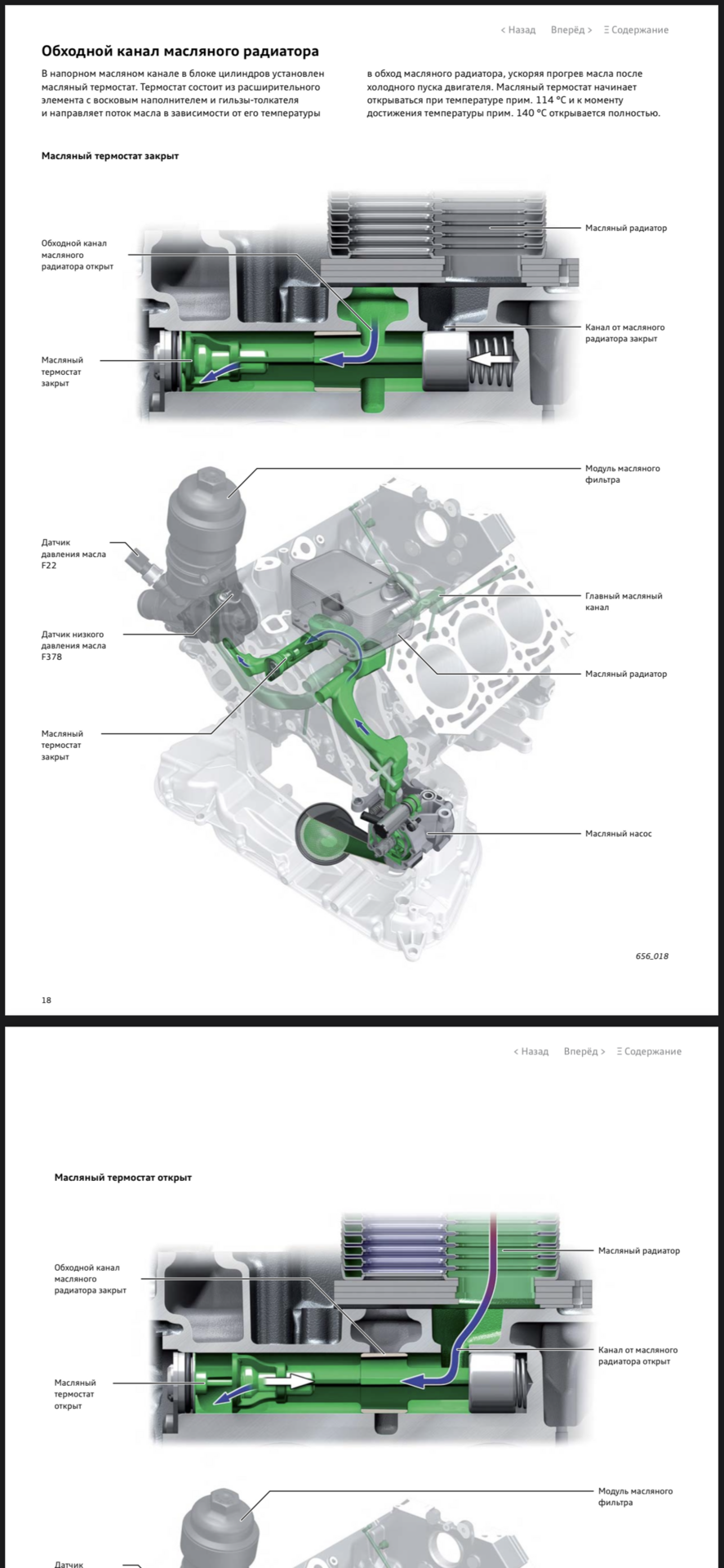

    Конечно не будет, но это разница настолько не значительна что ее просто опускают. Та разница вязкости в десятые сантистоксы, ну ладно в единицы ни на что не влияет. 6DC56257-9DD8-4132-BFB3-AE8A9850B421.png
    масло в нашем моторе греется от охлаждения поршней и при достижении 114гр только начинается его терморегулирование

    От поршней конечно греется, но это потом, а при старте мотора, с горячими головами, холодное еще масло потечёт на распредвалы и постели, и тёпленькое оттуда обратно в поддон и маслонасос...
