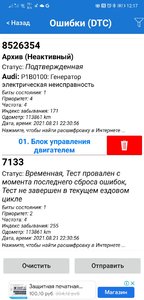

    Парни, ошибка Бортовая сеть: Неисправность! Обратитесь в автосервис.
    Почитав форум, кстати спасибо отписавшимся, я так понял, или генератор, или реле-регулятор, или аккумулятор. Обогревы отрубились.
    Сколько можно ездить с такой ошибкой и можно ли вообще? Если к примеру заряжать вечером аккум...

    Что такое "эта ошибка" будет более-менее ясно только после того, как Вы считаете код ошибки, а не то, куда Вас посылает бортовой компьютер. Если считать не можете, то едьте куда посылает. Причем просто в любой ближайший, хоть сарайный.

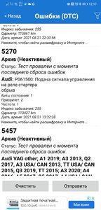

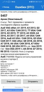

    Ошибки такие

    Начните с простого, Измерьте напругу в сети на рабочем моторе, и на заглушенном, если разницы нет, то нет зарядки и долго так ездить не получится....Судя по тому, что обогревы вырубились напряжение подупало...... Если так, то генератор и всё что связано с зарядкой, Если же зарядка всё же идёт, то диагностика, сервис...., там могут быть варианты....

    У меня в подобной ситуации меняли реле-регулятор,правда ждать пришлось пару недель из Германии,в РФ не смогли найти на тот момент.
    С такой неисправностью лучше не ездить вообще,можешь встать в любое время и в любом месте.

    Да, уже понял это. Вчера мониторил напряжение в сети. Через 15 мин после того как завел, пошла зарядка, но не надолго, минут 5 и опять пропала. Попытался воспроизвести ситуацию (зарядка пошла после перегазовки) не получилось. К ошибкам добавились механическая и электрическая неиправность генератора.
    Да, ситуация, однако, учитывая, что возвращался с семьей из Ярославля, а ошибка выскочила за 400м до дома)
