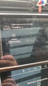

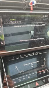

    День добрый! У кого-нибудь возникали проблемы с подключением телефона (Samsung S20+) по блютусу на новой q7? Машина телефон видит, но работает только аудио... функци телефона, контакты всё остальное не активно.... Пытался подключить Андроид Авто, через шнурок...тоже какая то лабуда... Самое забавное - у жены старенький Samsung S8...и всё тип-топ! Работает! Может есть какие то соображения?

    Скорее всего что то в настройках телефона.... У меня бывает мой самсунг видит как проигрыватель, а телефон жены в то же время видит как телефон и наоборот, но конечно при активном использовании тыкании кнопок, кто вперёд))) Использую самсунг Z Fold 2 даже самая старенькая из 4М всё проигрывает и звонки, там контакты без проблем... Проблемы начинаются, когда подключаю шнурок в штатный ЮСБ неважно какого телефона, система периодически, примерно раз в день зависает и перезагружается.... Перестал подключать шнурком, всё прошло....

    Вроде как упоминались такие глюки – нужно название телефона латиницей

    Тоже так думаю... но убейте, никак не могу найти в чём проблема...осталось только ризетнуть телефон до заводских настроек...

    S20+. Настройки - Подключения - Блютус - Подключенные устройства (Ауди) - значек настроек (при подключенном телефоне) - использовать для. Все активны ползунки?

    Да, всё активно... пробовал перезагружать, находить и сопрягать заново... тот же результат! Не хочется сбрасывать телефон "до заводских", потом восстанавливать долго... Главное старый S8 работает а S20 нет... бред какой то!

    А в другом авто есть возможность работу телефона проверить? Если будет работать, то проблема тогда возможно и не в нем. Вариант второй - найти такой же и проверить в вашем авто. И в зависимости от результата дальше уже принимать решения.

    S8 есть - работает, S8+ есть - работает.
    Есть еще S21 Ultra и S20FE - не пробовал сопрягать. Завтра попробую, напишу.

    Да, работал без проблем... В общем не стал ходить вокруг да около... поехал к дилеру, сказали, что бывает такой глюк, надо в авто софт обновить и будет счастье! Хотя тачка, новая... по идее всё должно быть свежак... ладно, в общем записался... потом напишу, чем дело закончилось, вдруг ещё кто с подобным встретится...

    На машины с MIB3, то есть 2021MY обновления софта нет. Так что что там "обновлять" обещали непонятно вообще. На все "глюки" дилеры тупо форматируют раздел с навигацией и ставят ее заново (причем тоже древнюю). И то делают это, если есть ошибки на файловой системе.
    Потом, говорят, замену железа запрашивать будут. Буду ждать до осени.
