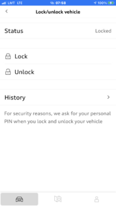

    Да, SIM. Кроме открыть-закрыть состояние дверей и охраны, уровень топлива, масла, пробег.... маршрут движения послать в навигацию, отслеживание местоположения...
