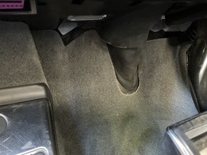

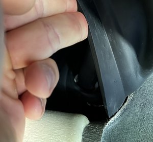

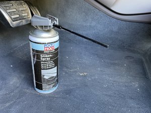

    Со скрипом руля попытался побороться - скрипело у меня в резинке, через которую вал рулевой проходит в моторный отсек. Брызнул туда силиконовым спреем. После этого тишина, рецедивов не было.
    Разбирать ничего не надо, просто отогнул руками защиту и сунул хоботок балона
