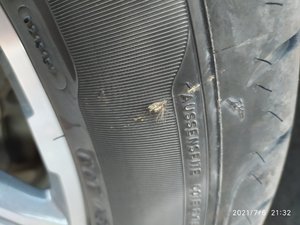

    Прошу помощи и совета.
    Сам уже не молодой и зрение не 1. Помыл сегодня машину и "на чистую" увидел вот такое - смотри фото.
    Если не ясно: по самой поверхности боковины шины, вот реально глубина пореза какие-то микрометры, торчит что-то типа корда, нитка какая-то.
    На ощупь тоже просто нитка.
    Это что? Криминал?
    Даже трогать боюсь.
    Езжу часто 150-170 по Новоприозерской трассе. Но потом еще 10 км по грунтовке с камнями. Переживаю за безопасность.

    ну сам же понимаешь, что менять надо - ездить не сможешь ведь, если бы мог - вопроса не писал бы, а просто ездил.
    zlt и Vasily71 нравится это.

    У меня на мерсе, при износе протектора процентов на 50, нет нет нитки, или что то типа из протектора показываются) Видимо сказывается Местное производство на Нокиан.... Но это протектор, в принципе подразумевает износ до определённой границы, пока еще есть запас, но нитки или армирование какое то, меня конечно беспокоят, раньше такого не видел.... С боковыми повреждениями, конечно сложнее, если тошнить по пробкам, можно до конца сезона оставить, если наваливать, да еще на загруженной машине однозначно замена, опять же степень износа протектора, если новая совсем резина, будет сложнее расстаться) За то не нужно все 4 покупать....

    Если это нокиан и уверен что это не порез то можно обратиться по гарантии

    Мне кажется нагнетаете на ровном месте, полно контор которые латают сквозные боковые порезы и норм. Иногда наваливаю на RS-ке жены за 200 с отремонтированным боковым порезом уже 4года, у вас ерунда просто, нужно поставить хорошую заплатку в правильном месте и кататься спокойно.
