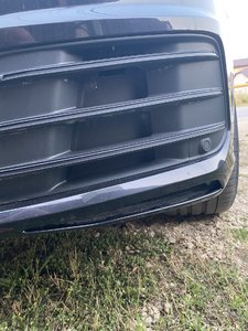

    Друзья подскажите.
    Самый низ переднего бампера по краям есть некий элемент, может парктроник. Этот элемент вставлен в бампер. Когда я катался по анапским песчаным дюнам видимо бампером чуть задевал. В общем эти элементы сорвались с креплений. Теперь наверное придётся снимать бампер, чтобы их на место поставить..ведь там не подлезть к ним.
    Что думаете?

    там же все на защелках! от руки не встает на место чтоли?

    Если имеется ввиду образовавшаяся щель в самом низу, то у меня эта хрень отлетала раза 3, предположительно, на мойке.
    Бампер снимать не нужно. На подъёмнике ребята ставят обратно, чтоб не вылетала, лучше на силикон или что-нибудь клейкое.

    Было такое же, но справа, снимал большую декоративную накладку (как для крепления буксировочной проушина) и вставлял нижний элемент (он состоит из двух деталей). Снимается ли накладка слева, не знаю. Можно попробовать. Тянуть вперёд и к центру.
