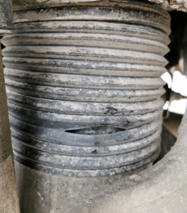

  18. DemRhplus
    DemRhplus Новичок
    2 сен 2018
    90
    Беларусь
    Audi Q7 3.0TDI 2016
    Добрый день, во время шиномонтажа случайно заметил, что порвался защитный кожух(?) пневмы.
    Не знаю как долго я уже так езжу. Сейчас далеко от офф сервиса, в ближайшее время не получится туда попасть. На сколько критично проболдать так ездить ?
    Менял кто-то эти кожухи, насколько долгий и денежно затратный процесс ?
    Спасибо.
  19. Q7_4M
    Q7_4M Живу я здесь
    31 авг 2020
    2.365
    Украина
    Q7 4M '15 Design Selection
    Их вроде как восстанавливать можно. Новая 1500 баксов
  20. Лексури
    Лексури Живу я здесь
    17 сен 2015
    2.630
    AUDI Q7 2015 г.
    1500 баксов новая подушка? Где вы такие цены берёте?
