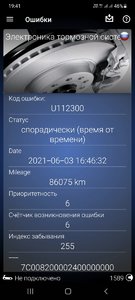

    Парни, подскажите - стала вываливаться ошибка по тормозам (abs). Видна только на сканере, на приборной панели ничего и при езде ничего тоже не заметил. Куда копать?

    У меня с момента покупки есть вот такие не удаляемые ошибки, при этом их можно увидеть только на сканере, все работает штатно, и никак не парит...
    Не работает лишь лимитатор скорости, который выбираешь либо его либо круиз контроль, но сам круиз работает замечательно.... Проверьте на Вашем автомобиле, плиз работает ли лимитатор скорости? Может схожая паталогия? Я специально к диагностам не ездил со своими ошибками, но у дилера был, дилер сказал, что ошибки исходят от одной из фар и блока абс, что бы избавиться от ошибок, необходима замена и того и другого, я так взвесил, что не стоит лимитатор полляма, и забил, а в остальном всё пучком)
    01 Электроника двигателя 1 Существуют проблемы 1.U112300 Шина данных: полученная неправильная величина Активный /cтатический 03 Электроника тормозной системы 2 Существуют проблемы 1.B131329 Signal for brake lamp - Implausible signal Активный /cтатический 2.U112100 Шина данных: нет сообщения Активный /cтатический 09 Блок управления бортовой сети 2 Существуют проблемы 1.B10FC13 передний датчик парковочного ассистента - обрыв цепи Активный /cтатический 2.U112300 Шина данных: полученная неправильная величина Активный /cтатический 15 Подушки безопасности 1 Существуют проблемы 1.U112100 Шина данных: нет сообщения Активный /cтатический

    Да нет, при незначительной регулировки схождения и развала, на эти ассистенты ничего не влияет, я же присутствовал при сход-развале, ничего не адаптировали и сказали, что в данной ситуации ничего перенастраивать не надо, да и сейчас все работает в штатном режиме, ошибок никаких нет.

    А датчик парктроника "обрыв цепи" тоже от фары и АБС что ли?, подушка ?, фигня полная.

    Ну физически датчики парктроника работают все, подушки тож на месте, ошибки не парят вовсе... Из изученного мною, есть понимание, что лимитатор скорости может не работать из за каких то ошибок по тормозам либо абс, склоняюсь к тому, что ошибка неработающего стопсигнала может быть тому причиной, а стопсигналы то все работают, и датчик хола, что в главном тормозном я на всякий поменял, но результата нет.... Так что буду ездить, как собственно с ними уже 35т проехал, и хрен знает сколько до меня....При случае буду разбираться, специально не хочу тратить ни время ни деньги....

    Возможно при сочетании нескольких определённых ошибок дилер делает определённые выводы и дает рекомендациии, мне неизвестно, но при покупке авто и его диагностике на диллере мне было рекомендовано сменить фару и блок абс, и только в таком случае дилер обещал избавиться от всех этих ошибок.... Не вникал в логику происхождения шин, блоков и тд, просто езжу, всё работает, ошибок на панели приборов нет....Фары штатно переключаются, во всех режимах, все сегменты работают....Зимой со снегом так боролся и засаживал машину, что очень сильно уверен, что и антибукс и абс в полном порядке, ну когда с лопатой ее откапываешь, а жена пытается выехать, всё достаточно наглядно....
