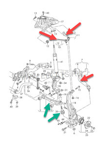

    Скажите уважаемые друзья - где это на схеме, попробую сам сделать. Устал уже - на подъемнике все вывесили снизу все протянули. Мастер говорит осталось поменять нижный рычаг и шаровую - ну по звуку что-то мне так не кажется что поможет.... Где на схеме эти распорки?
    Уже блин живу в сервисе и все никак.

    попробуй протянуть болты, указанные стрелками
    Vasily71 и radionuk нравится это.

    А также и под пластиком там тоже часто раскручивается
