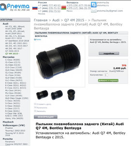

    Я покупал с лопнувшим вдоль пыльником, отдельно не продаётся, по рекомендации Мастера своего поменял балон, ждать когда он лопнет опасно, т.к. в этот момент как правило ломается ещё и аммортизатор, и если на скорости, то могут быть кульбиты и пируэты, от ситуации....

    Раньше так и было, только в сборе. Но сейчас, вроде как, чехол продаётся отдельно.
