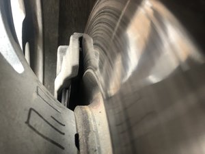

    Диски и колодки поменяны на 130 т.км, колодок передних много, задних 1 мм до датчика

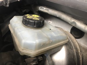

    Проверьте уровень тормозной жидкости в бачке, если он в норме, то возможно в главном идет перекачка через манжеты ( от старости монжеты дубеют и как правило этому помогает плохого качества тормозная жидкость) Ну а если уровень уменьшился, то ищите утечку.
    Хотя задние почти стерты и если + диски не менялись не разу, то могли и поршня повылетать.

    Жидкости в бачке максимум, не убывает. Диски задние состояние Новых, выработки почти нет, остаток колодок около 4 мм, датчики ещё не сработали.
