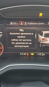

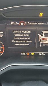

    На ровном месте, во время движения, появилась ошибка подушек и ассистента движения в пробке, отключился лайн ассист, хотя адаптив продолжает работать только без подруливания и пробок.
    Ошибки сами не уходят после включения / выключения.
    Сталкивался кто-нибудь? В чем может быть дело?

    Возможно в шлейфе возвратного кольца. Ошибки надо почитать.

    Тому, кто удумал писать "См. руководство по эксплуатации" вместо мало-мальски нужной информации, я бы лично гениталии оторвал. Загрязняется, например, датчик радарный снегом - "См. руководство по эксплуатации" вместо того, что бы сказать какой почитстить. Что, блин, в этом "руководстве" смотреть -то? Лучше сразу на веселые буквы посылали-бы.

    Читать ошибки. По второй ошибке индикатор отсутвия омывайки наводит на мысль, что не худо-бы камеру в лобовом помыть.
