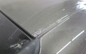

    Всем привет. Подскажите, кто по гарантии красил вспучивания над лобовым стеклом (по углам)?
    У меня тоже вылезли (знаю, что проблема массовая). Лобовое надо срезать для покраски, говорят... А оно не очень то "гарантийное". Попадос на 70 рублей у дилера. Хотя есть КАСКО...
    Короче, ребята, подскажите кто как решал этот вопрос?

    Я когда себе подбирал БУ к покупке, хороший в принципе варик отклонил из за таких вспучиваний с двух сторон, подумал это криво покрашеный перевертыш.... А тут воно что.... У самого сейчас 15й год машина, но такого нет при пробеге почти 180т

    В феврале на Витебском красили по гарантии, стекло поменял по каско, хоть оно и было идеальное, стало совсем новое.
    Стекло старое целым снять не получится
    Машина 19 года, вспучило краску с двух сторон.
    Дали подменку на 10 дней

    Очень странно, пробег у меня трассовый, лобовое меняю каждый год (по страховке). Никаких проблем нет. И стекло снимается и краска в порядке. Как раз в Витебском.

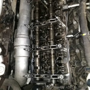

    Всем привет! давно никто не писал про распредвалы :))
    Ситуация такая: q7 2017г.в. пробег 52 тыс.
    Тоже беспокоят посторонние шумы от двигателя - стук на холостых, и что гораздо больше бесит - цокот при наборе оборотов (особенно в интервале 1,5-2 тыс.об.).
    Поскольку авто еще на гарантии съездил к официалам. Проехались - вроде они услышали и признали что на ходу есть цокот, загнали на диагностику. В результате признали только стук на холостых - предложили заменить по гарантии ОДИН распредвал с правой стороны (несколько раз переспросил - один а не пару, якобы рекомендация производителя такова). По цокоту при наборе оборотов явной причины не выявили - настаивают, что это нормальный звук дизеля, либо возможно он уйдет после замены распредвала. Поделитесь пожалуйста соображениями может ли природа обоих этих звуков быть в распредвалах или мне еще на что-то следует указать в диалоге с официалами (гидрокомпенсаторы? масл.насос? цепь?)? Заранее благодарю!

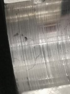

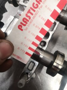

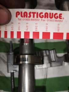

  18. 8855
    8855 Завсегдатай
    8 фев 2018
    770
    Украина
    Привет. 2017 пробег 48000 был при замене.
    1. Замена распредвалов происходит на месте, мотор не скидывают.
    2. Мне поменяли все 4 + постели. Изначально проверили правую сторону, сделали замеры и приговорили 2вала, постели и 6 компенсаторов. Попросил и ОД пошёл на встречу проверить левую сторону, выработка по валам/постелям была больше чем справа. Приговорили 2вала/постели.
    3. В итоге замена 4валов с постелями, 12 компенсаторов, куча прокладок, болтов гаек и замена масла с фильтром.
    Мой совет вам пусть ОД проверит зазоры в постелях. Мой ОД Одеса сделали дефектацию, потом ещё воевали с импортером, так как импортёр не хотел менять все валы и постели. Только после предъявления результатов замеров согласились.
    Удачи!
