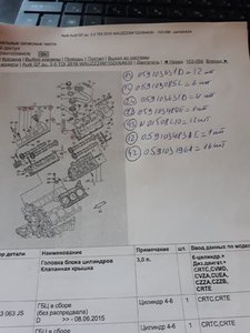

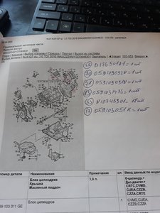

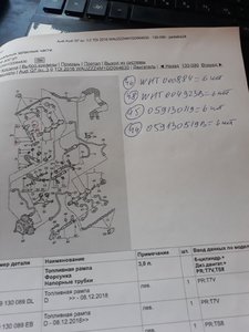

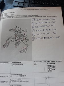

    181
    Украина
    , комплект ГРМ 400 € и все остальные прокладки и болтики 420 € - позже найду фото всего по спецификации и залью сюда
  12. Liveerliben
    Liveerliben Участник форума
    29 мар 2019
    181
    Украина
    Тут вроде только прокладочную докупили , а так список полный

  14. Liveerliben
    29 мар 2019
    181
    Украина
    Все , что и как выложил выше !
  15. Liveerliben
    29 мар 2019
    181
    Украина
    Никакой экономии - все согласно дилерского списка !

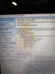

    Audi Q7 (4M)
    Машина не видит ключ. Соответственно не работает безключевой доступ и не заводится. При этом с кнопок двери открывает и закрывает.
    Первый раз проявилось где-то месяц назад. Но после танцев с двумя ключами в салоне и хлопаньем дверьми неожиданно ключ увидела и завелась.
    Второй раз случилось вчера. Уже в процессе движения написала что ключ более не находится в автомобиле и на табло загорелся желтенький ключик. Доехал до дома и после того как заглушил машину, завести уже не смог.При пуске двигателя пишет "Радиоключ не обнаружен. Приложите к специаоьной области..." (Дословно не помню) Прикладывал к этой области и вообще везде где мог - не видит. Пробовал оба ключа - не видит. Батарейки были свежие, но на всякий случай поменял на новые - эффекта никакого.
    Попробовал снять ошибки. Есть ошибка совпадающая по времени с первым проявлением проблемы. Код 65568. Гугление ничего не дало.
    Что дальше делать не знаю. Машина 2015 года, не на гарантии.
