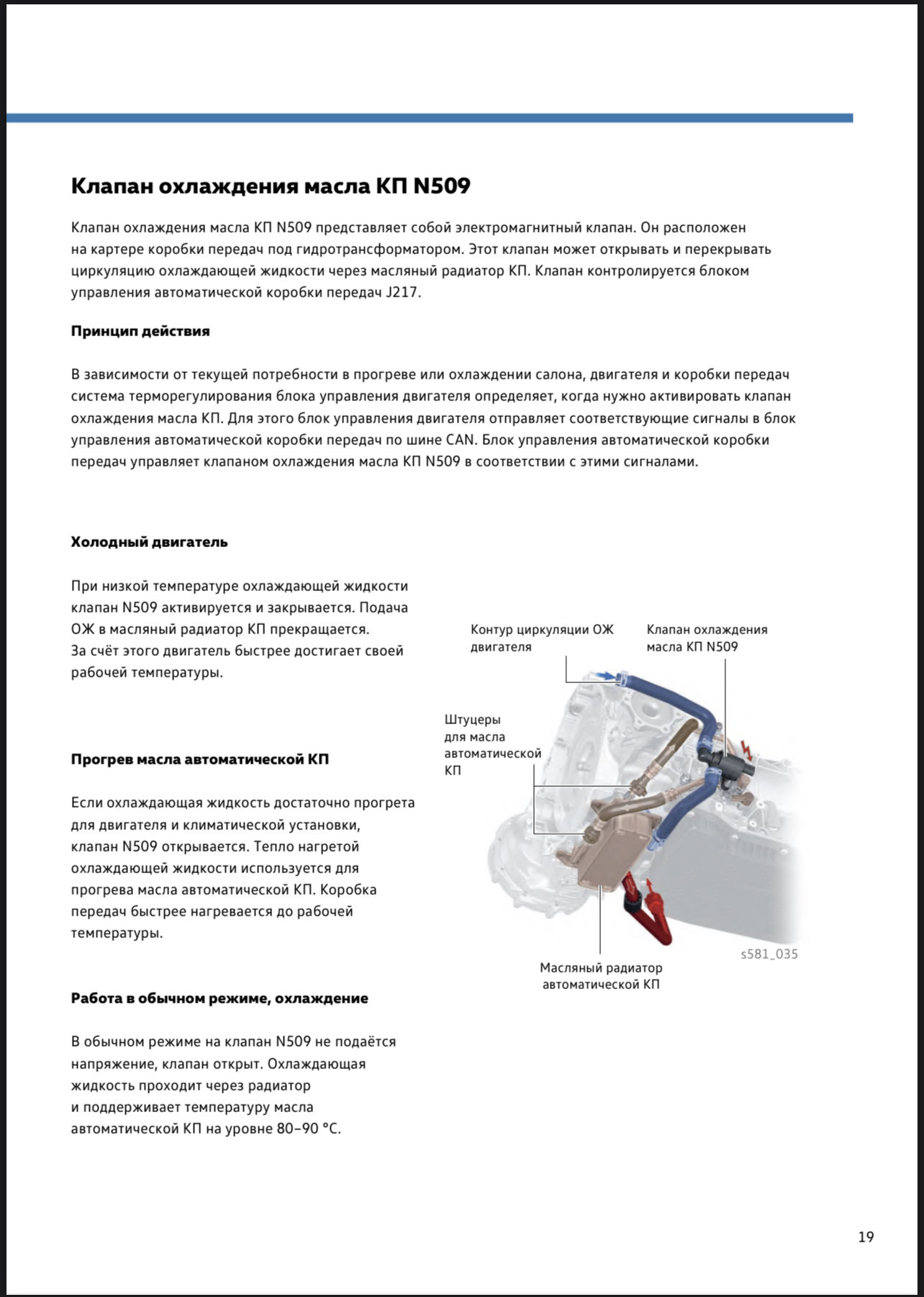

    Фразы конечно все расплывчатые... "Если охлаждающая жидкость достаточно прогрета", каким значениями определяется это "достаточно"? Я полагаю далеко не только одним датчиком ОЖ.
    Для примера: после прогрева Вебасто 30 мин. ОЖ прогревается до 72-75, после пуска двигателя падает до 40-42 (температуру забирает масло). 3-5 мин холостого хода и далее движение с включенным Вебасто, после 7-8 мин. движения температура ОЖ поднимается до 60, при этом тен иногда еще работает (судя по комфортным потребителям), т.е. поток воздуха еще недостаточно прогрет (согласно алгоритму работы тена).
    К чему весь этот опус: клапан на прогрев коробки если и откроется, то к моменту движения не ранее чем на минуте 10-й. На холостом ходу вы коробку не прогреете.

    Хорошо бы... Подними её в верхнее положение и послушай,не шипит ли.

    Я ж не спорю и не доказываю и вы правы написано размыто, но в современных авто, привычная нам система охлаждения совсем другая и называется система терморегулирования!

    Ну у меня вебасто нештатное, могу греть и греть) Скажем да, почаса вебасто и завели, в моём случае это автозапуск и двигатель продолжает рабьотать на холостых, никуда не едем впаре с вебастой, минут через 10-15 темпер будет 75....И в какой момент движок начнет делится теплом с коробкой было бы хорошо понимать... Вот тут то можно выходить к машине и трогать....

    У меня тоже нештатное. Тут только тепловизор вам в помощь.

    Если сильно, сильно озабочены, то для получения однозначного результата надо последить на ходу за состоянием клапана. Полагаю, что его состояние отображается в live data. Там же и температура масла коробки.
