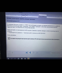

  10. Василий_38
    Василий_38 Участник форума
    7 фев 2019
    116
    Иркутская обл.
    Про вопрос о замене масла в Акпп. Пробег 180000 коробке хана. Без замены масла. Авто не мой. Дилер скинул. Я заменил)))))))

  14. Василий_38
    7 фев 2019
    116
    Иркутская обл.
    Дилерский сканер, фото с него. Я меняю масло всегда. Да коробка под замену, без гарантии. Стали вылетать скорости, чел. загнал на диагностику. Приговорили и обосновали почему!!!!!!
  15. Q7_4M
    Q7_4M Живу я здесь
    31 авг 2020
    2.365
    Украина
    Q7 4M '15 Design Selection
    Прям таки мечта диллера - коробку в утиль, потому что одис сказал. Скоро будут писать - купите новую машину :)
    З.Ы. зф отлично чинится, за те деньги которые просит диллер за замену масла его менять смысла никакого. Приговорить коробку даже без замены атф на 180 тыс это все таки надо постараться.
