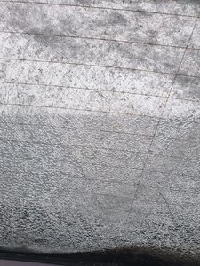

    Заводская установка, сомнительно..

    Пару лет назад одноклубник писал, такая же вроде история была, но тогда все сослались на механическое повреждение
  4. Vasily71
    Vasily71 Живу я здесь
    4 ноя 2020
    1.340
    На гарантийном седане ягуаре в -27у знакомой лет 10 назад в ЕКБ случилось подобное, дилер забрил, сославшись на внешнее воздействие...Полагаю, что это минус вклееных стёкол.... Сложно доказать производителю, что его не камнем разбили....Только Каско....

    Каленое стекло. Не только с автомобильнми стеклами из закаленного стекла такое случается. Ставлю чашку на стол и она рассыпается на кусочки со спичечную головку. В руках только ручка целая осталась. Бутылка шампанского вообще в пыль рассыпалась - только донышко и горлышко с пробкой остались.. Увы, любой мелкий дефект может к такому привести. Заводской брак, но не докажете :(. Но КАСКО видимо есть?

    К дефекту накладываются мех напряжения и температурный стресс...И да, все мы понимаем, что это не камень попал в заднее стекло не ходу, а в мороз на волнистой поверхности вывесилось колесо, и стекло, как кстати чатсь несущей конструкции кузова разлетается.... Странно и неправильно, но платит Каско, при наличии конечно, но это не есть правильно и разумно, просто юридически всем проще списать на внешнее воздействие.... Но и это не всё, при подобной практике, дилеры, для тех у кого нет Каско, но нечто подобное приключается, так вот кивают, да все камни ловят в заднее стекло на ходу, и каско всем платит, обычная практика, не Вы первый, нужно было стаховаться....

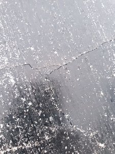

    Ватрушка была прислонена к стеклу?
    У меня дома в квартире стеклопакет треснул зимой от того,что подушку поставили на подоконник сушится в солнечный день и прислонили к стеклу. Мастера, которые стекло меняли, сказали что очень частая история
  19. StripedAir
    StripedAir Новичок
    18 сен 2019
    45
    Q7 4M
    Сегодня со мной та же история, но без ватрушки, пустой багажник :shock:. Прогрел пару минут, включил обогрев заднего стекла, с крыши посыпался снег, убрал дворником. Через 10 минут в пробке, очень громкий охлопок. В зеркале сразу увидел, что случилось. Цена вопроса 7К с заменой на лакшери китай, через знакомых.
