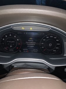

    Сегодня у меня произошла точно такая ситуация, машина заглохла на ходу, все попытки повторно завести безуспешны. Пишет - Привод: Неисправность! обратитесь в автосервис.
    Подскажите пожалуйста, а в чем была причина у Вас?

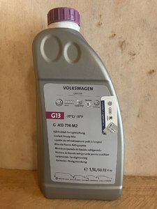

    После запуска двигателя , кричит глушите и проверьте уровень охлаждающей жидкости. Посмотрел и ПРАВДА значительно ниже минимума, но в бачке ещё есть. отсюда несколько вопросов:
    1. У нас залит G13, как написано на бачке? А то в магазине мне сказали что он давно не продаётся и лей другой. Что-то не верю я этим продавцам.
    2. Смотрел уровень на холодную, на горячую он немного выше. Куда ушёл уровень, вот вопрос. С момента покупки смотрел один-два раза, все было ок. Долью до уровня, а если опять будет уходить куда смотреть, подскажите варианты, может кто уже сталкивался.

    В развале искать - просто взять палочку и потыкать, если там нет - тогда придется снимать теплообменник егр. Но в любом случае потеря антифириза на перепадах температур реальна

    У меня тоже по немногу но уходит, на ТО доливают около 100 грамм до максимума. G13 (концентрат и уже готовый) есть у почти у любого дилера VAG. Я брал у дилера VW.

    Ага, все таки G13, спасибо.
