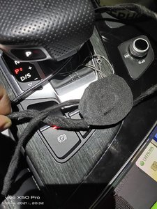

    Парни,это стоковая антенна для ключа или дополнительная какая то под метку или ещё что то? лежала под карманом в центральной консоли, шла под туннель в торпеду, отрезана..
