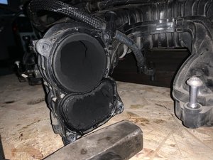

    Вот вам очередные картинки с выставки. Снова у нас CVMD с ЕГР ,пробег 70000км .
    Чего вы там чистите прошу прощения?)))

    Спасибо за то, что поделились с нами фотография, которые мне/нам показывают как НЕ нужно эксплуатировать авто.
    На мой взгляд, здесь проблема не с ЕГР, а с мотором в целом.
    Есть ЕГР или нет его, с такой жижой в впускном/выпускном тракте на пробеге 70000 это трындец.
    Почему владелец поехал к вам? 70000 это ещё гарантия! Или уже больше 4 лет?
    Могу ошибаться, но ЕГР установлен на всех авто с EURO-4 и выше и не у всех же он «заглушен».
    Здесь на форуме десятки, или более, владельцев у кого авто проехало намного больше тыс. км и у них живые ЕГР.
    Поэтому повторюсь, здесь проблема не в ЕГР! А в правильной эксплуатации авто: что залито в мотор, что заливали в бак, может в моторе известные проблемы с грм и/ или с валами, отсюда неправильное газораспределение и не полнота сгорания топлива или жижи, которую залили на сомнительной азс.
    Как по мне, тут проблема совсем в другом! И с отключением ЕГР проблемы у мотора и владельца не закончатся, потом сажавик, каты и турбина или наоборот.

    Не будьте наивны ,просто снимите свой впускной коллектор и посмотрите в него . Мне абсолютно не интересно кого то тут пугать . Владельцу авто ваше мнение передам что у него проблемы с мотором на 70000км и что он его обслуживает спустя рукава ))) . Не обольщайтесь просто ,мотор CVMD, как выясняется с каждым разом, даст фору по грязи во впуске всем предшествующим 3.0TDI легко. На старых моторах такое увидеть на таком пробеге 70000км было почти не реально .

    Вопрос в условиях эксплуатации мотора скорее всего.Чтоб так засрало извините,
    это должен быть усиленный пробочно,городской режим с ездой на малые расстояния.

    Я чистил егр, там такой жижи не было - на впуске были сухие отложения.
    могу только предположить: городское использование и дилерские то 15000, жить то он будет, но вырезать придется все - чтобы эта жижа просто вытекала.

    и + что самое главное поездки очень короткие, где двигатель не успевал прогреваться вообще и + ко всему сказанному морозы сильно этому также помогают, где богатая смесь при запуске вместе с конденсатом на морозе превращается в кашу как на фото.
