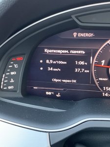

    Но индикатор температуры ОЖ кривой. Иногда при температуре масла 65 градусов уже 2-3 палки. Иногда при температуре масла 70, с места не трогается.
    Олег здесь на форуме делал замеры, по факту уже при 65 градусах (снятых с мозгов) датчик ОЖ показывает 90.
    8855 нравится это.
  7. Dmitriy Krug
    Dmitriy Krug Живу я здесь
    15 мар 2020
    1.034
    Татарстан респ.
    Вот что-то мне подсказывает))), что не может ОЖ быть 90, при температуре масла 58)))
