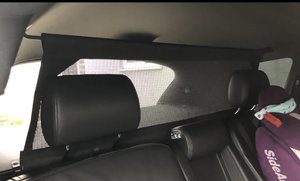

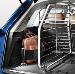

    Кто знает, что за хреновина в потолке чуть спереди от ручки потолочной над задним пассажиром? Такой кружок, с хвостом, там крышка утапливаемая, их 4 штуки у ручек задних пассажиров и чуть дальше над багажником или возможно над третим рядом, у кого есть... Судя по всему какой то крепёж, на под что?

    Если правильно понял, что вы имели в виду, то это крепёж для разного рода перегородок

    Это для крепежа тента для перевозки собак, сзади как показал Littleway есть такие же.
