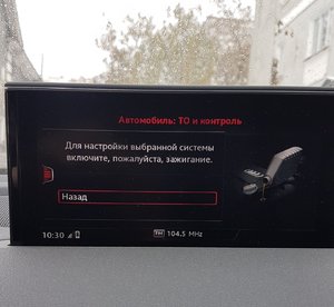

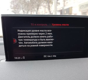

    Вчера, при попытке проверить уровень масла вылезло сообщение:
    Доехал до места, заглушил, вылезло:
    Круг замкнулся, щуп отсутствует. Был уверен, что уровень контролируется электроникой постоянно, а получается, что только при остановке проверяется. Гуру в Ауди, можете прокомментировать?

    Почему круг замкнулся? Включить зажигание и запустить двигатель - это разные вещи.

  11. g00dwin
    g00dwin Участник форума
    9 окт 2005
    468
    Все правильно пишет.
    Алгоритм простой! Завели двигатель, помолотил он пару минут. Глушите его, потом включаете зажигание, не нажимая педаль тормоза. Он покажет Вам уровень.
    При этом все равно будет показывать с погрешностью, потому что часть масла не успело попасть в картер.
    И правильно тут заметили, что при закрытии -открытии капота показатель сбрасывается.
    Я сам не знал, но умные люди подсказали

  15. Serg1967
    Serg1967 Участник форума
    30 июн 2016
    470
    Q7 TDI 4M
    #1015 Serg1967, 31 окт 2016
    Каким образом?
    Вопрос снимается, подсказали

  17. sm1226621
    sm1226621 Живу я здесь
    10 фев 2016
    1.125
    Q7 3,0 TDI 2016
    Там есть датчик давления масла. Если что - появится масленочка на приборке.
    Уровень масла проверяется только на неработающем агрегате.
