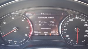

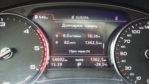

    #10108 Юрий222, 18 дек 2020
    Два фото выкладываю, все в оду сторону из дома в Абхазию, через ваши края. 2019г. и 2020 года.
    Почти до Сочи было 7- 7.1 литра, но пробки и таможня литруху прибавили))) В 19-м году, где движение и камеры позволяли ехал и 200 , в этом году только до 160-170 ( шины, ещё родные)
    Нужно иметь крепкие нервы, хотя пробки портят иногда и нервы, не только среднюю скорость.))))
