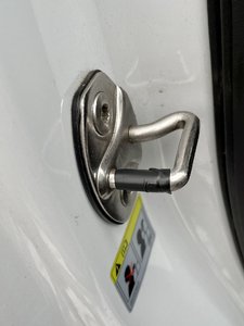

    Блин, и правда. Дело было в замке. Намотал, как советовали выше, изоленточку и - тишина
    Спасибо большое!

    Эта не поможет, синюю надо, только синюю!!!

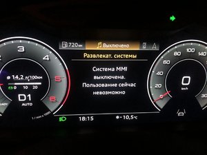

    Перезагрузите MMI (10 сек зажатая кнопка громкости)

    Спасибо
    Прпробую

    У меня был стук справа, тоже думал где-то в центральной стойке, потом усиливался, на неровностях конкретно тарабанило, в итоге ОД поменял замок в двери целиком.

    у меня не стучит. Больше похоже на то, что дверь не закрыта полностью и типа резинки трутся на неровной дороге. Доводчик работает. Ощущение, как на машинах без доводчика дверь, когда дверь не до конца закрываешь, она звуки издает, но не металлические, от петли и замка, а именно трущийся и ненавязчиво. Слышно только, если звук музыки тихий. После изоленты, мне кажется даже хуже стало. :facepalm2:

    Это только временно, а вообще это лечится только регулировкой. А то вы уже запчастями начали пользоваться от УАЗа)))
