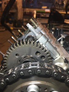

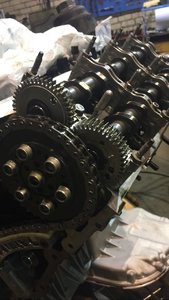

    В механизме опережения, если с торца смотреть, вроде как есть износ в пазах, Щас фотку скину... И метки на шестерне валов были смещены, полагаю это связано с износом этого механизма... Валы вышли что то в 150, на фоне всего ремонта и гемора с полной разборкой авто, думаю поменять имело смысл...На фото старый вал с торца
    8855 нравится это.

    Вот фото нового вала...
    8855 нравится это.
  10. Vasily71
    Vasily71 Живу я здесь
    4 ноя 2020
    1.340
    Видно, что механика привода опережения зажигания иная....
    8855 нравится это.
