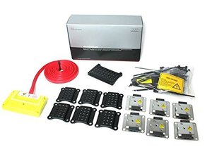

    У дилера есть устанавливаемая под капот система против грызунов...

    да вот тоже подумываю, оставил машину ненадолго,часа на 3 ночью,и возле мусорки ,кстати ) вскрытие покажет. а как эта система работает ?

    Что за система и как она работает? Или они кота в подкапотное пространство заселяют?)))

    Ультразвук. Коробочка с динамиком, который верещит на ультразвуке. Нам не слышно, грызунов оглушает, они не лезут.
  10. Serg_008
    Serg_008 Участник форума
    20 апр 2015
    489
    Audi Q7 4M 3.0 TDI 2016 MY
    8U0 054 650
      29,5 КБ
      49
  11. Littleway
    Littleway Завсегдатай
    3 окт 2015
    924
    Q7 4M 3.0TDI
    У меня стоял ультразвуковой отпугиватель мышей в гараже.....но его эффективность меня не впечатлила. Мыши носились по нему, опровергая все заверения производителя и даже не собирались уходить.....может они глухие были.)))
