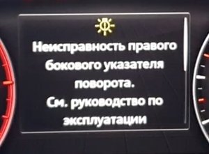

    Ребят, есть какой-то мануал по съему правого бокового поворотника? Мне кажется, что клеммы или разъем подкисли - иногда выскакивает сообщение о неисправности там, но сразу пропадает.
    Также интересует как снять заднюю часть центральной консоли, там, где климат.
    Спасибо!

    Вы уверены, что Q7 4M есть "правый боковой поворотник"?

    Абсолютно

    Ну тогда Вам точно надо руководство смотреть, что это, ибо нет его :)

    А в зеркале тогда какой?

    Тогда вопрос звучит, как минимум, как снять и разобрать зеркало. Тут была тема по разборке зеркал и замене на динамическую индикацию от китайских умельцев.
    А вообще доступен ремонтный мануал на дорестайл. По нему пока все и разбираю.
