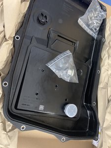

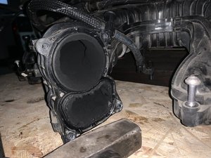

    Замена узла грм, машина 15-го года, пробег 145. По натяжителю есть ваговкий ТПИ и две ревизии натяжителя.
    в принципе можно было ограничиться только цепью и натяжителями, но меняли все, кроме промежуточных шестерней. Так же в утиль пошли все прокладки узлов которые снимались - примерно на 400 долларов. Целые распредвалы немного компенсировались ремонтом турбины. Так же решил сделать большой сервис - поменял масла в редукторах, все фильтры, включая фильтр маслянный в коробке и салонный, помыл радиаторы.
    Во вторник вечером загнал, забрал в субботу утром через неделю - получилось 11 дней, можно было сделать быстрее, если купить заранее запчасти и если бы не ремонт турбины и не мойка радиаторов.
    Итого 84 кгрн вышло, ровно 3000 долларов
    Сильно загажен егр, при разборке выяснилось что радиатор егр уже меняный, в приниципе это дало ответ что случилось с защитой двигателя, но сильно задумался насчет вырезания экологии, но сошлись на том, что пока мозг не парит - трогать не надо
    Фильтр коробки, в отличие от тойотовского в комплекте есть все: прокладка, винты и пробка

    ЕГР просто жесть. Это какой пробег???
  15. Q7_4M
    Q7_4M Живу я здесь
    31 авг 2020
    2.365
    Украина
    Q7 4M '15 Design Selection
    пробег 145, радиатор егр уже меняный
