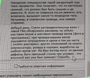

  4. Evtodii_s8
    Evtodii_s8 Новичок
    10 окт 2014
    73
    S8/D2 _2000
    2 вала проблему не решают как оказалось ! Когда они стучат они набивают там элепс на звёздах и выпускные валы тоже начинают стучать ! Нужно менять ещё и выпуск , у меня сейчас по всей видимости так ! Я 3й месяц им ее вожу ! Вот только нашли ! Раньше меняли 4 вала и люди счастливые забывали о проблеме !! Я каждый месяц ее отдаю им ! Плюнуть хочется им после слов «это оно просто стучит на работу никак не влияет» ! Не может нормальный мотор так работать как наши ) их переписку прилагаю

  6. Q7_4M
    Q7_4M Живу я здесь
    31 авг 2020
    2.365
    Украина
    Q7 4M '15 Design Selection
    По идее адаптация распредвала должна показать проблему - будет нестабильный градус адаптации при стабильных оборотах.
    Evtodii_s8 нравится это.

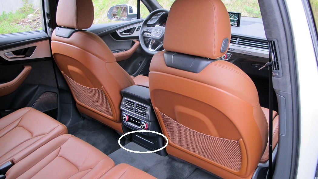

    Daemongur Участник форума
    3 мар 2020
    160
    Приветствую всех.
    Перестал нормально фиксироваться элемент нижний под климатом пассажиров, там еще прикуриватель и 12V.
    Есть возможность его снять? Не сталкивался кто с такой проблемой?
    Спасибо!
  10. Никоалй
    Никоалй Завсегдатай
    7 июн 2018
    950
    Иркутская обл.
    Audi Q7 TDI 2018 (2019 m.y.)
    Такие шли по-моему до конца 16 года. Дальше у всех в этом месте этого элемента нет, просто 2 12В гнезда. Как вариант поменять всю нижнюю панель от более поздних моделей.
