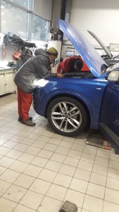

    Машина уже 7й день в Ауди север ничего не решается причину стука найти не могут , разберать просто так не хотят (2 раза меняли не то) , приезжал спец от представительства тоже ничего ) я езжу на ку3 ситуация меня гнетёт сильно ... судя по фото что такое защитные экраны и зачем я тачку полировал всем до одного места , упирается как в гаражах за углом в Газель ! Че делать в такой ситуации подскажите , тачка не чинится ! Кто был в такой ситуации... 3й раз сдаю со стуком мотора! У меня такое ощущение что меня просто кинули на тачку ))))

    Заказ-наряды есть? Собирай бумажки, скажи что тебе для суда могут понадобиться, потому что придется им вернуть это корыто

    Поддержу, думаю, уже пора автоюриста привлекать
