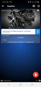

    Форсунки еще посмотри inject - их там 6 штук, поймешь должно быть чуть ли не ноль у тебя, но до 1 в любую сторону это нормально. Так же давление в рампе pressure текущее и необходимое - там понятно в принципе.

    А если бывает ошибка о высоком давлении в рампе, что значит?
