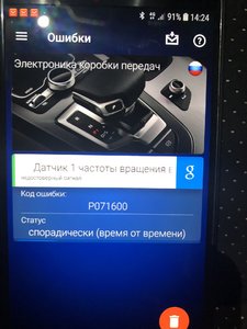

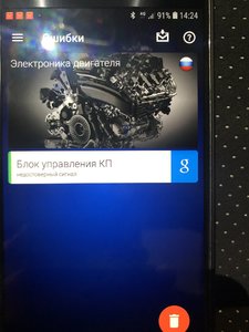

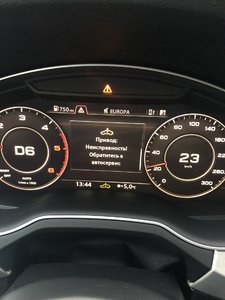

    #9506 Serg_008, 12 окт 2020
    АКПП (как вариант). Читайте ошибки, гадание тут ни к чему.

    Это с вашей машины скрины? Вы что то с этим в дальнейшем делали или ошибка ушла сама?
  8. Serg_008
    Serg_008 Участник форума
    20 апр 2015
    489
    Audi Q7 4M 3.0 TDI 2016 MY
    Да, с моей. Замена АКПП по гарантии.
    Читайте ошибки.
