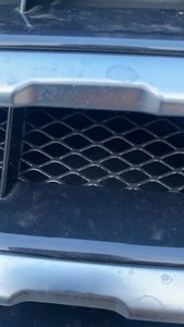

    Q7 cmvd 65 Тыщ пробега ! Ещё решил снять эту сраную сетку посмотрел тесты она на 30% снижает обдув , и повышает температуру масла ! У меня 120гр масло держится при 130/140 на трассе

    Так и у меня столько, и на 180 тоже 120 градусов - насколько я понял это так задумано, да здравствует экология

  14. Андрей_q5
    Андрей_q5 Живу я здесь
    26 янв 2017
    2.225
    Без неё тоже вроде никак, радиаторы засираются на ура!
  15. oleg.
    oleg. Живу я здесь
    2 июн 2011
    1.374
    Тамбовская обл.
    Q7 рест. 2020 3.0 TDI
    Стук точно не из-за этого:facepalm2:
  16. AlexAnis
    AlexAnis Участник форума
    15 июл 2020
    361
    Краснодарский край
    Никогда не ставил сетки на машины, раз в 2-3 года промываю радиаторы с разбором бутерброда - и все в порядке.:rolleyes:
