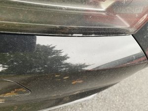

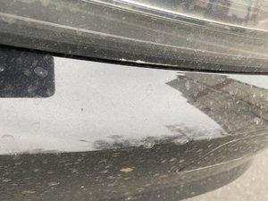

    Добрый день!
    Заметил на нижнем крае матричных фар какой то дефект. Причём на обеих фарах. Может кто сталкивался?
    Если фотка перевернулась очень извиняюсь
