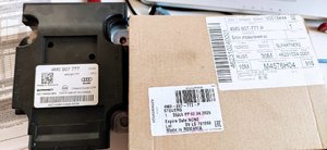

    Ну, что. В результате, заменили вот этот ЭБУ:
    Стоит (на минуточку) 61К руб. И это уже с 20% скидкой (акция - 20% на железо и 60% на работы). Справедливости ради - на Exist такая железка сейчас стоит те же 60К руб. По моему - это прогресс для ОД... :). Ну, и работ еще на 9К руб. примерно (диагностика, кодирование, адаптация подвески и фар, и т.д.).

    Поляки продают по 200 баксов, пишут что новый
    https://spolshy.com.ua/product/8893524542/
    З.Ы. заканчивай этой фигней заниматься - это электроника, это не механика, понятно что может быть он косячный, но их пять штук можно купить.
    З.Ы.Ы. а на экзисте они со склада диллера :)
