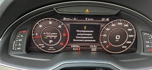

  20. Sergeyk1
    Sergeyk1 Живу я здесь
    18 сен 2015
    1.042
    Q7/4M 3.0 TDI
    Вот такая фигня сегодня вылезла. Если кто сталкивался, поделитесь опытом, пож. Визуально правое заднее крыло стало на 1-1,5 см. ниже левого (во всех режимах). Понятно, что придется к ОД, но прямо сейчас не могу. Вопрос - можно ли так поездить с недельку?
