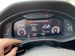

    Кто нибудь сталкивался с проблемой, постоянно отстают часы за месяц на 5-7 минут, что это такое может быть? Навигации нет

    У меня не так критично,но на 1-2 мин за неделю

    При наличии интернета проблемы нет, подозреваю часы синхронизируются.

    При наличии навигации по GPS вроде синхронизируются. Поэтому всегда точное время. Вообще, странно, как на Q7 часы могут идти не точно, вроде премиум. Я сменил 4 до машины до Audi, ни на одной не замечал, чтобы часы отставали или спешили. На SAAB вообще можно было включить вручную синхронизацию часов по RDS, некоторые радиостанции передавали. Удобно было, когда переход на зимнее/летнее время. Потом пересел на Q7 первого поколения - там стабильно за месяц на минуту вперёд часы убегали.

    5-7 минут в месяц это почти 1-2 мин в неделю)))

    Если 5-7 минут в месяц разделить на дни, то будет вообще почти не заметно - 10-15 секунд в день))

    +40 -20 в сутки это хорошие механические часы. Самый дерьмовый часовой кварц уже точнее - 100ppm. Типично хотя бы 50ppm.
    Хорошие кварцы 20..25ppm должны быть. Ну морзы/жара для простых кварцев без компенсации добавят погрешности.
    А 15 секунд в сутки это порядка 170ppm - ни в какие ворота даже для последего китайского будильника :(
    Так что по хорошему надо такое устранать. Только наверняка там как так таковых часов и часового кварца скорее всего нет. Какой-то контролер время попутно считает во сне. Для него точностью генератора никто особо не озаботился, а вероятно вообще от встроенного некварцованного калибруемого по основному кварцевому работает пока спит. Если так, то 170ppm вполне достойный результат. Все должено по спутникам корректироваться.
