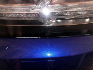

  10. Littleway
    Littleway Завсегдатай
    3 окт 2015
    924
    Q7 4M 3.0TDI
    Пишите в Ауди Россия, гарантию продлили на 2 месяца, если она закончилась в период пандемии. Я так фары матрикс поменял в июле, хотя гарантия закончилась 30 марта. Дилер отказал, но после письма в Ауди согласовали приезд и по результатам диагностики ремонт.

  12. Littleway
    3 окт 2015
    924
    Q7 4M 3.0TDI
    Трещины по низу фар....сам бы не заметил, на форуме прочитал)) меня больше беспокоило, что у некоторых ДХО выходили из строя, вот и решил поменять фары, пока была гарантия.
