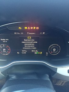

    -HighLander- нравится это.
  19. Benito
    Benito Новичок
    8 май 2016
    32
    Машина 2 дня стояла на даче в выходные. Не закрытая на ЦЗ.
    Сегодня утром собрался ехать - горит вот что.
    Что может сажать аккум? Бывало у кого так?
    На других машинах про аккум не вспоминал за 3-4 года ни разу, вроде мелочи, но бесят прям, блин!((
      169,5 КБ
      261
  20. Lasy
    Lasy Make Russia Warm Again
    31 июл 2008
    11.837
    Q7 TDI 2015
    Подсветка салона мола быть
