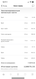

    Друзья,появился резиновый скрип в районе рулевой колонки на месте и в движении. Что может быть?
  8. SRVSpb
    SRVSpb Участник форума
    18 апр 2010
    220
    Q7 2016 Je Design
    Если проявляется только в жару то рулевая рейка. У меня после замены скрип ушел.

    Такое ощущение,что скипит в салоне,по крайней мере до моторного щита

    Мне так же казалось , даже мастер на Петроградке слушал и говорил что звука снаружи нет, он только внутри .

    Обидно,если рейка,там ценник зашкаливает,наверное...

    У меня вот такая стоимость в заказ наряде , но сначала цена была примерно 225 . Повезло что гарантию продлили на три месяца , провели по гарантии.

    Я заезжал с таким же скрипом (проявлялся в жару) к дилеру, пару лет назад. Они смазали резиновое уплотнение которое стоит при проходе через моторный щит и больше скрип не слышал. С рейкой все норм.

    А с какой стороны смазывали,из салона или из моторного отсека?

    Из салона
