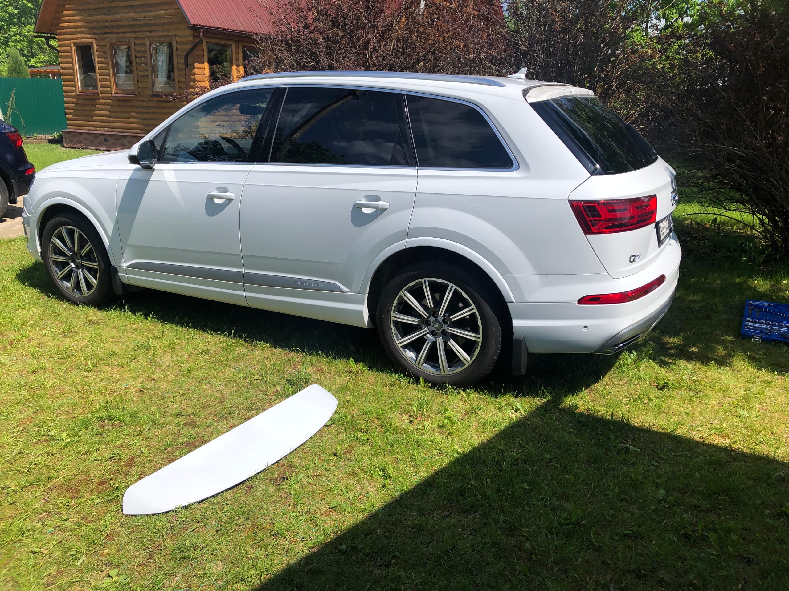

    С момента покупки (я вторйо владелец) после мойки подтекала вода внутрь багажника. Судя по пятнам на шторке багажника - у предыдущего владельца тоже была эта напасть.
    Сначала подтянул спойлер (подтекало сверху - затянут он был слабо, но окончательно это проблему не решился. Попробовал заявить по гарантии (Ауди-Север), отказали, т.к. (даже не глядя) это следствие пробитого Керчером уплотнителя. Новый уплотнитель стоит 2.500 руб.
    На даче в теплый день снял спойлер и удивился странности технического решения. Во-первых, уплотнитель не сплошной, то есть вода в "подспойлерное" пространство может спокойно затекать после дождя или залетать во время мойки. Во вторых, там (под спойлером) куча отверстий внутрь двери (4 для шпилек крепления, два больших - под электро разъемы антенны и стопсигнала + несколько мелких под пластиковые направляющие для установки спойлера). Все эти отверстия защищены очень хилыми резиночками, глядя на которые не верится, что они могут обеспечить герметичность.
    Короче, промазал все отверстия по периметру силиконовым герметиком из Леруа за 200 руб и поставил спойлер на место. После дождей и моек полет отличный, сухо. Может быть, спойлер теперь будет снять сложнее, чем раньше, но я и не планирую этого делать))
    Делов на 30 минут. Единственная сложность - у меня установлена шторка заднего стекла и чтоб снять верхнюю накладку подъемной двери, надо сначала подцепить мелкой отверткой накладку крючка верхнего крепления шторки. В ЭЛЬЗА про это ни гугу ("тяните на себя и клипсы отщелкнутся") - а под этой накладкой прячется саморез! Пока его не выкрутишь - как ни тяни, клипсы не отщелкнутся

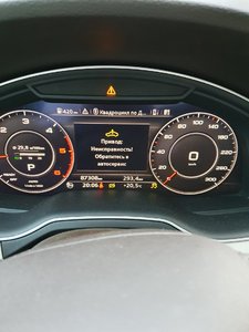

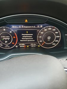

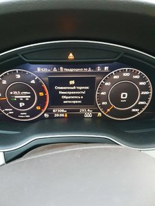

  14. Ho shi min
    Ho shi min Участник форума
    7 янв 2020
    179
    Audi q7 4m
    Добрый вечер
    Что это такое?
    Что могло случиться?
  15. МихаилСПб
    МихаилСПб Живу я здесь
    10 авг 2018
    1.180
    Q7 TDI 2017
    Было похожее, вся гирлянда ошибок горела, сбой какой то. Заглушил, постояла минут 10, завел и всё пропало.
  16. Ho shi min
    7 янв 2020
    179
    Audi q7 4m
    Да реально пропало,но это появится
    Опять водительская дверь разъем скорее всего заливает,не работает кнопка стеклоподъёмника,проявилось как помыл машину
    Когда сухо кнопка работат
