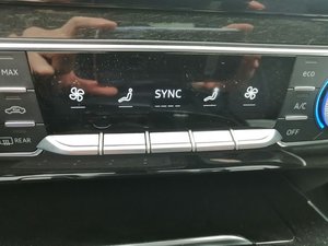

    И еще что-то с дисплеем климата. Появились черточки под пиктограммами. Вроде не было раньше

    По гарантии меняют блок климата. Про автоматический режим возврат, поищите на форуме не раз писалась процедура.
