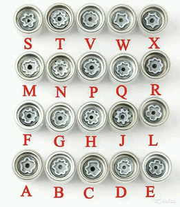

    При замене тормозной жидкости снимают колеса. В салоне у Вас не просят ключ от секреток. Сколько вариантов фирменных VAG секреток не знаю, но они справляются.
    На шиномонтаже мастер сказал, что секретки нельзя затягивать, т. к. они не выдерживают нагрузки сопоставимые с колесными болтами.

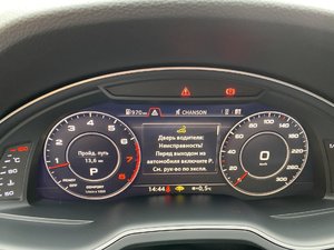

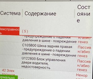

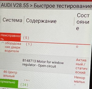

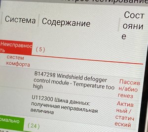

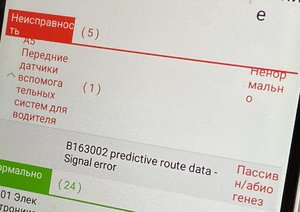

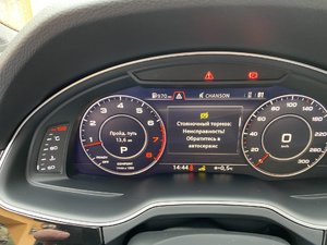

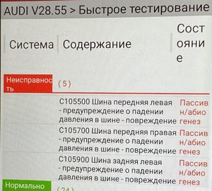

    Здравствуйте. Пожалуйста подскажите, что это за ошибки и насколько критичны? Q7

    С затяжкой секреток нужно быть аккуратней и не ездить в сомнительные места.

    Насколько понял, ничего кртичного:
    1. Нет связи с датчиками давления шин (либо отсутсвуют на данном комплекте колес, либо сели батарейки)
    2. Неисправности по блоку управления двери водителя. Возможно обноление ПО поможет, возможно только замена.

    Уже не однократно обсуждались эти две ошибки. Едите на замену прошивки, если не поможет, то замена замка двери. У меня две недели назад тоже самое было.

    Здравствуйте. Спасибо за совет! Прошивка по цене дорогая? Это гарантийный случай ( машина на гарантии)?. Пожалуйста подскажите по другим ошибкам в моём посте выше (кроме датчиков давления шин- разобрался, ничего критичного)

    С ошибками стояночного тормоза и замка двери Я сам столкнулся и поэтому знаю, по другим ошибкам сорри. Замена прошивки по гарантии (если машина на гарантии). Мне только не понятно, остальные ошибки, как я понял, на панели не выскакивали и никак себя не проявили (вы их сканером прочитали)....зачем с ними разбираться?!
