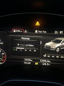

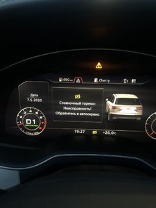

    Сегодня вдруг ни с того, ни с сего выдал ошибку после дня стоянки. Неисправность стояночного тормоза. Ехать в сервис, которого нет или можно решить как то через obdeleven? Кто сталкивался, подскажите плизз.

    такое же было, перезапустил авто, за 10ккм не повторялось.

    Водительская дверь открыта была в момент завода авто, у меня такая ошибка появлалсь в момент завода авто с открытой дверью, сбрасывал перезапуском. По опыту форума ошибка связана с неисправностью замка водительской двери, при частом появлении, дилер сначала обновлял ПО, если не помогало, меняли блок замка.

    Сначала не придал значения - ошибка прошла сама. Потом стала проявляться чаще. Через несколько месяцев не снялся стояночный тормоз. В итоге на эвакуаторе к дилеру, где был замене левый моторчик(((
    Это первый симптом.

  9. Voicetim
    Voicetim Участник форума
    10 апр 2018
    310
    Узбекистан
    4M Q7 3.0 TFSI
    Сегодня с утра, ошибка пропала сама по себе. Но звоночек не очень приятный. Пробег 5 тыс всего, а уже ошибка.
    Водительская дверь была закрыта при запуске. Буду надеяться, что больше не появится.:)
    Если же дело в замке - доводчике, значит буду хлопать дверью, как обычно без доводчика, дабы избежать такого в дальнейшем.
    Спасибо за советы и информацию.
