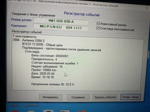

    Добрый день! Нужна ваша помощь, с данной ошибкой, что делать куда смотреть Audi Q7 4M 2017 год

    на Д2 вам же уже ответили:hi:
