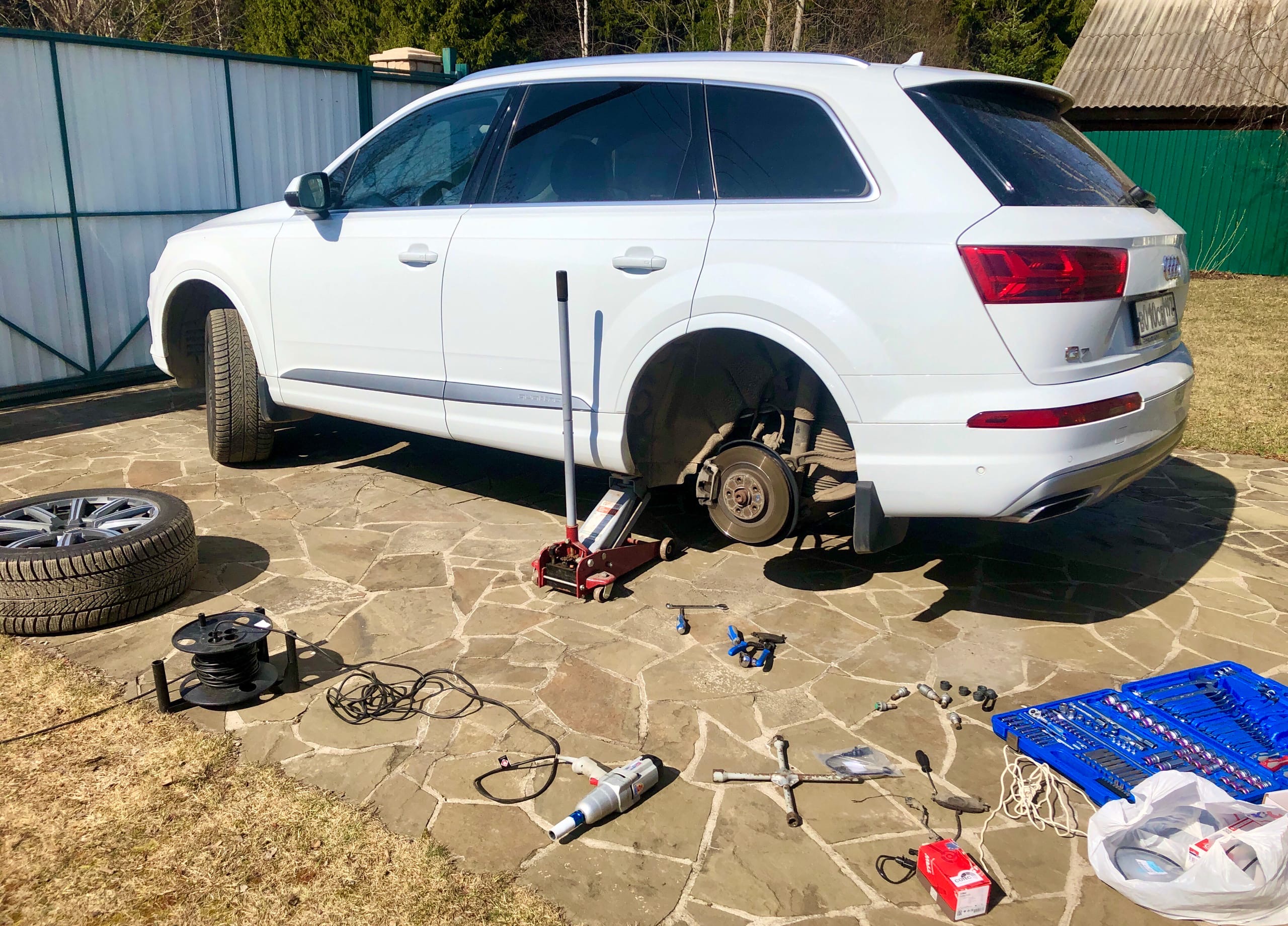

    Проблем с секретками не будет, если не затягивать их гайковертом. Сезонные колеса меняю сам, всегда тяну секретку чуть слабее остальных 4 болтов. Никаких проблем с откручиванием.

    На нормальной шинке гайковёртом только закручивают,
    обтягивают динамометрическим, обычные 16, секретку 12.

    Я, к сказанному вами ещё немного смазываю резьбу и конус болта графитной или медной смазкой.

    Мне секретки создали проблему- когда свернули шлицы, ездил и искал, кто вывернет болт без порчи диска(((
    Думаю на трассе, все бы проклял!

    Маленький лайфхак: если сначала поменять направляющий штифт из комплекта с верхним болтом, а затем откручивать остальные, менять колесо будет сильно легче. Повредить ничего не возможно - даже помять - по направляющей и сбивать прикипевшее колесо удобно и новое ставить)))
