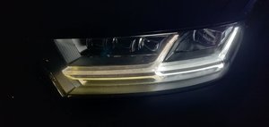

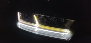

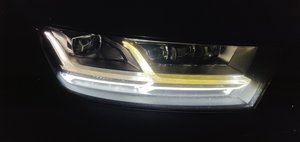

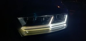

    Господа, обнаружил не симметричное свечение диодов как по форме, так и яркости в передних фарах. В одной фаре нижняя часть более яркая (холодный свет), во второй боковина более яркая. Было у кого такое?

    Там где цвет с желтоватым оттенком, сбойная цепочка светодиодов. Дилер меняет фару целиком, где-нибудь в Москве модно найти, кто специализируется в ремонте, но надо будет найти 2 донора. На авито битые продают, но надо их проверять...

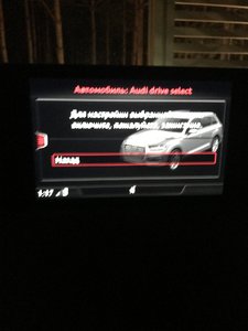

    Добрый день! Недавно стал владельцем q7 3.0 TDI 2016 года, все очень радует. Но недавно после попытки настроить в Audi drive select индивидуальный режим, при выборе любого другого режима и выключении двигателя по окончании движения появляется предупреждение «для окончания Настройки включите зажигание», хотя вроде все уже настроил)). До этого ничего побочного не наблюдалось. Кто нибудь сталкивался?

    Просто включить зажигание, чтобы можно было выбрать режимы в индивидуал.
    И это не только к подвеске относится, почти все меню будет так, без включения зажигания.
