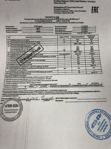

    Написал на горячую линию Татнефть, чтобы прокомментировали почему изменилось Цетановое число, ответа не получил. На ГПН на прошлой неделе было 57,8

    В ГОСТ указано не менее 51 и в сертификатах за всю зиму ниже 51,2 я не видел. На всякий случай уточню, Вы не путаете цетановое число с цетановым индексом? Цетановый индекс действительно минимум должен быть 46.

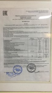

    Вот свежий с заправки ГАЗПРОМ.
  12. Littleway
    Littleway Завсегдатай
    3 окт 2015
    924
    Q7 4M 3.0TDI
    Это обычное топливо, не G-drive
  13. dmitri331
    dmitri331 Участник форума
    26 окт 2019
    186
    Владимирская обл.
    Так это и не ГАЗПРОМНЕФТЬ. А просто ГАЗПРОМ. Это разные сети. У них g-drive нету.

    ЦЧ 49, совсем мало.

    Так 51 по какому-то СТО. А 49 строго по ГОСТу. Не удивлюсь, если анализ по ГОСТу сделать, то ЦЧ станет гораздо ниже.

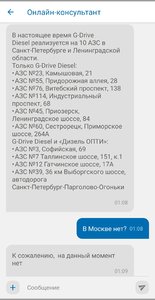

    ДТ G-Drive мало где есть, я в приложении искал.
  19. Vas Pos
    Vas Pos Участник форума
    22 ноя 2011
    252
    Q7 3.0 TDI 2016
    В Москве G Drive Дизель отсутствует и когда будет хз.
  20. Vas Pos
    22 ноя 2011
    252
    Q7 3.0 TDI 2016
    Да я уже узнал)) В СПб только.
